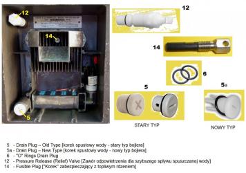

Witam. Szukam informacji co to za część i za co odpowiada w bojlerze

W kwestii pytania, to ta część jest jak najbardziej do bojlerów i pewnie masz ją nawet w swoim, tylko może nie pamiętasz.
To "korek" zabezpieczający z topliwym rdzeniem, dla Carver Cascade MK2 / GE2 / Rapide.
Nie jestem pewien, czy jest we wszystkich wersjach bojlerów.
Montuje się go na radiatorze, w linii tuż nad palnikiem.

Kristofer, wielki szacun dla Twojej wiedzy, jesteś skarbnicą dla nas :swieca:
A poz. 12 ze szkicu - co to jest, do czego służy ?.

Jest to zawór bezpieczeństwa na wypadek zagotowania wody w bojlerze, który otwiera się przy około 1 - 1,5 bar. Dokładnie nie pamiętam. Zarówno bezpiecznik topliwy jak i zawór ciśnieniowy, w przypadku zadziałania, zalewają palnik gasząc płomień.
Oj tam, oj tam - nic wielkiego, czasem coś zgadnę, ale za uznanie dziękuję :skromny:

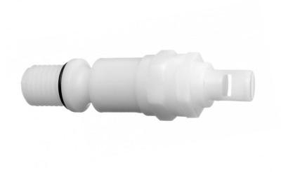

Odpowiadając na Twoje pytanie: pozycja oznaczona na rysunku części składowych numerem "12", to "Pressure Release Valve" czasem określany też jako "Pressure Relief Valve".
Jest to element występujący dopiero od drugiej generacji bojlerów Carver Cascade oraz późniejszych, bodajże od 1996 roku, więc w starszych bojlerach się go nie spotka. :nono:
Jest to rodzaj zaworu odpowietrzającego. Jego "włączenie" umożliwia dużo szybszy odpływ wody po wykręceniu "korka spustowego". Działa również, jako nadmiarowy, gdy ciśnienie wody przekroczy wartość znamionową. Oczywiście przed spuszczaniem wody (np. przed zimą), należy wcześniej otworzyć wszystkie krany w przyczepie i wyłączyć pompkę wody.
"Uruchomienie" tego zaworu polega na przekręceniu o 1/2 obrotu wystającego trzpienia (posiada widoczne "nacięcie" na śrubokręt). Należy używać wkrętaka z dobrze dopasowaną końcówką do nacięcia, aby nie uszkodzić trzpienia zaworu. W starszych bojlerach, w których tego zaworu nie było, spuszczanie wody mogło trwać długo ponad godzinę czasu.
Skoro już o spuszczaniu wody piszę, to wspomnę, że mając w przyczepie baterie wodne jednouchwytowe, trzeba pamiętać, aby uchwyty były podniesione i ustawione koniecznie w pozycji środkowej, zapewniając tym samym jednoczesny odpływ wody w obiegu "ciepłym" i "zimnym".
Jeżeli w przyczepie zamontowano na podłodze dodatkowy, centralny zawór spustowy, to również należy go wcześniej "otworzyć", aby umożliwić wypływ pozostałych resztek wody na zewnątrz przyczepy.
Zrobiłem rysunek, który wszystko powinien wyjaśnić (oznaczenia numeryczne są zgodne z tymi na oryginalnym rysunku części składowych Carver Cascade):

Podgrzewacz carver cascade 2 z 1983 roku z ukruszonym zaworem co często się zdarza
Złamany zawór nadciśnieniowy
Doprecyzowując:
Jest to zawór nadciśnieniowy(12)!!!, którego można używać do odpowietrzania (łatwiejsze to było w pierwszych wersjach z kółeczkiem) i jest we wszystkich cc2. Nie było go w cc1. Początkowo był on zakończony stalowym kółeczkiem a w środku zaworek był mosiężny i można było nim obracać dowolnie. Nie było tam żadnego zabezpieczenia/"ząbka", który powodowałby pozostawienie zaworu otwartego. Zawór otwiera się samoczynnie po przekroczeniu ciśnienia 1,5bar-a.
W budowie cc wszelkie zmiany wprowadzono razem z doposażeniem cc2 w elektryczną grzałkę wody. Wówczas to zastosowano np inne rozmiary niektórych uszczelek gumowych, zmienił się też pręt mocujący zbiornik wody, zmienił się palnik i sterownik. Czy nastąpiła wówczas zmiana zaworu nadciśnieniowego? Tego nie wiem.
Szkic wyraźnie dotyczy pierwszych cc2 co też wzbudziło moje zainteresowanie typem korków spustowych podanych przez Kristofera.
Drobne zmiany podzespołów mogły też zajść po wykupieniu cc przez trumę. W chwili obecnej to truma produkuje części do cc2 tylko na rynek angielski co jest skutkiem protestu i zarzutu trumie, że wykupienie cc było w celu zniszczenia konkurencji. Sprawa zakończyła się w sądzie i truma przegrała. W chwili obecnej anglicy odbudowali swój rynek, w miejsce carver cascade, i produkują dalej bojlery, piecyki i inne pod zmienioną nazwą.
