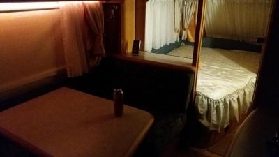

idę na piwko do przyczepy to za chwile napisze jak jest ...  na dworze mam teraz (-11), piecyk lata na propanie od 4 godzin - na "czwórce", TEB 3 leci na "trójce" - zobaczę jak jest...

Umiejscowienie termometru...
I temp... przyczepa w zacisznym miejscu, z drugiej strony, polnocnej pokazuje w domu -10,7
A tu widac gdzie uciekaja kW ogrzewania ;-)
