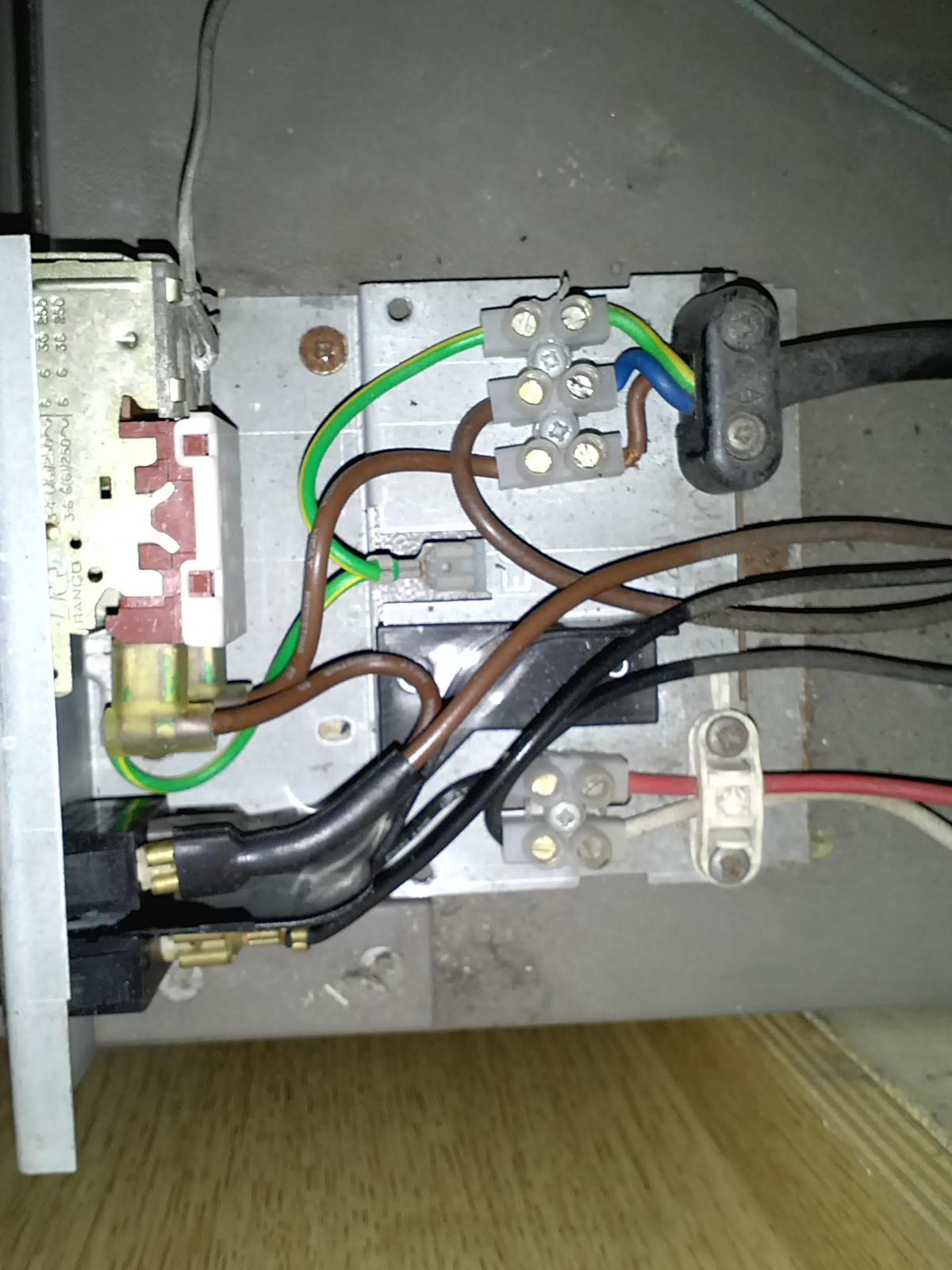

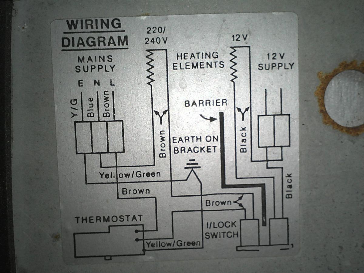

A gdzie masz podłączony ten brązowy kabel z pierwszego i drugiego zdjęcia ? Bo u mnie jest on luźno a widać ze miał zarobiony konektorek wiec gdzieś powinien być nasuniety
Właśnie jestem w trakcie przerabiania instalacji elektrycznej w swoim Swifcie (dokładnie przeróbka 2 wtyczki po 7 pin na jedną 13 pin) więc mogę dodać kilka fotek z połączenia el.  lodówki.
W moim przypadku wygląda to trochę inaczej ale wszystko działa, może będzie w czymś pomocne.
Kabelki czerwony i biały zasilanie grzałki 14V, zasilanie musi być doprowadzone z samochodu, po odpaleniu silnika dopiero wówczas powinno zadziałać (plus po stacyjce czerwony, biały masa). Dwa czarne zasilanie grzałki 12V.
Teraz zasilanie 230V
żółto/zielony- uziemienie
niebieski - zero
brązowy - faza
1 brązowy przechodzi przez włącznik do termostatu i na grzałkę 230 V (faza)
2 brązowy do niebieskiego (zero)
Myślę że jasno to wyświetliłem, według schematu mojej lodówki z pierwszego załącznika.
