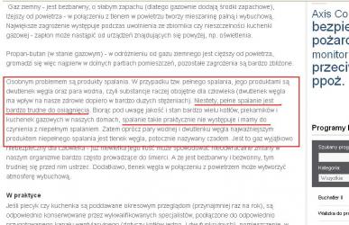

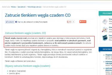

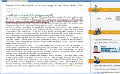

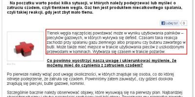

Logiczne myślenie, jest ważnym procesem. Tych, którzy bagatelizowali sprawę lub byli dyletantami, często juz nie ma wśród żyjących.
Informacji poszukać można samemu :google:
w mojej swift silhuete nie mam komina odprowadzajacego spaliny ale mam czyjniki czadu i dymu ...
Nie znam tej konstrukcji i tego konkretnego ogrzewania :niewiem:
... wiec pytam czy mam sie czegos obawiac?
Sam pomyśl jak duży masz margines bezpieczeństwa, ja nie wiem.
Krzysiek, ja chciałem tylko poprawić błąd.
Z Propan butanu nie wydziela się zabójczy CO, tylko niezabójczy CO2+H2O .
W przyczepach nie mamy do czynienia z czadem, chyba że ktoś ma wstawioną kozę, więc proszę wyprostuj to , bo nie jest prawdziwe lub poucz mnie że się mylę.
Taki drobiazg, jakże istotny.
Wojtku, jaki błąd
Rafał uzupełnił temat odpowiednimi informacjami, więc powinieneś już zrozumieć.
Jesteś przecież na tyle inteligentny, aby samodzielnie uzupełnić pozostałe info.
Mówisz o sytuacji hipotetycznej, gdyż 100% czyste (pełne) spalanie jest bardzo trudne do osiągnięcia, a na ogół, prawie nie występuje ! Więc co ? A to, że produktem ubocznym niepełnego spalania jest m.in. tlenek węgla.
Czy jesteś przekonany, że wszystkie nasze piecyki działają w 100% sprawnie i wszystkie parametry, jak i skład mieszanki pozwalają dokonać czystego, 100% spalania ?
Prosisz, więc pouczam:
pierwszy z brzegu przykład - "100% spalanie ?":
http://forum.karawan...12191-trumatic/
Załączony plik  czad 4.pdf   198,86 KB   169 Ilość pobrań
http://wiedza.futura...-czadem-co.html
http://www.muratorpl...azem_61204.html
http://spec.pl/zdrow...-pierwsza-pomoc
http://www.porady.co...aczadzenie.html
