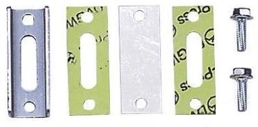

Przewód kominowy w postaci rury (najczęściej przebiegającej wzdłuż szafy) musi być szczelny, bez zagnieceń, dziurek itp. oznak uszkodzeń. Jego szczelność musi być zachowana na całej długości, aż do zakończenia czyli właściwego komina na dachu. Dodatkowo powinien być szczelnie osadzony w wylocie pieca, a o tym już nie wszyscy pamiętają.
Jest tam uszczelka (specjalny o-ring) i tak na dobrą sprawę należało by ją co jakiś czas wymieniać.
Myślę, że przy normalnej eksploatacji, jego trwałość można przyjąć na max ok. 8 do 10 lat. Oczywiście wymianę tej uszczelki trzeba robić po każdym demontażu pieca. Jak wiadomo każdy produkt z gumy starzeje się i wspomniany o-ring nie jest wyjątkiem.
Mimo wykonania ze specjalnych mieszanek gumy, po pewnym czasie traci swoje parametry.
Pracuje w bardzo trudnych warunkach (wysoka temperatura spalin zaraz przy wylocie i bezpośredni kontakt z gorącymi elementami).
O-ring nie jest drogi (ok. 12 zł.) i jest łatwo osiągalny. Występują dwa rodzaje i dobiera się go do modelu (rocznika) pieca - średnica rury.
W ostatnim czasie miałem okazję zdemontować dwa takie połączenia (przyczepy 10 i 11 letnie) i wspomniane uszczelnienie rozłaziło i kruszyło się w palcach. Podczas drgań całej przyczepy w czasie jazdy, to połączenie mogło się w każdej chwili rozszczelnić. Skutki łatwe są do przewidzenia. Być może nie jest to regułą, ale jest to część eksploatacyjna. W samochodzie chyba byśmy pamiętali o okresowych wymianach takiej uszczelki, a w przyczepie ?
Kto z posiadaczy przyczep więcej niż 10-cio letnich pamiętał o tym ? Co z przyczepami zakupionymi z drugiej ręki ? Czy mamy pewność, że jakiś "magik" nie rozkręcał pieca i nie zostawił przy okazji rozszczelnionego komina lub uszkodzonej uszczelki ?
Nawet profilaktycznie warto się tym miejscem zainteresować - tak myślę.
Przypuszczam, że na forum istnieje pewna grupa osób, z odpowiednią wiedzą i zdolnościami manualnymi, które poradzą sobie z tym we własnym zakresie i w zgodzie ze wszystkimi zasadami, jednak ogólnie polecam zlecić wymianę fachowej firmie z autoryzacją, a po wymianie sprawdzić całą instalację kominową na obecność tlenku węgla (przy okazji ciśnieniowe sprawdzenie instalacji gazowej).
Przy takiej okazji, warto jeszcze sprawdzić (lub nawet wymienić) uszczelkę okienka kontrolnego, która jednak jest dużo bardziej trwała od o-ringu (inny materiał) i jeśli nikt w tym miejscu wczesniej nie majstrował, to może być OK.

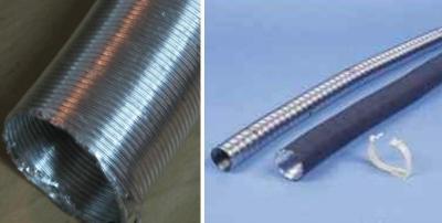

Jest jeszcze jeden aspekt, wcale nie mniej istotny, na który pragnę zwrócić uwagę.
W starszych przyczepach przewód kominowy był robiony z rury aluminiowej. Niestety, rura w zetknięciu się ze spalinami i wilgocią w wewnętrznej części, często korodowała. Pojawiały się mikro wżery, prowadzące w efekcie do rozszczelnienia przewodu kominowego.
Z tego powodu, w pewnym okresie Truma mocno zalecała wymianę przewodów kominowych z Alu, na obecnie stosowane przewody z blachy stalowej nierdzewnej.
Jestem przekonany, że i o tej sprawie wielu z Was słyszy po raz pierwszy, zwłaszcza że owe rury są dodatkowo w większej rurze osłonowej z uwagi na wysoką temperaturę tej pierwszej.
Jak najprościej odróżnić, jaką rurę posiadamy ?
Gdy rura główna posiada rowki w postaci pierścieni, to jest rurą aluminiową, bezwzględnie wymagającą wymiany.
Jeżeli rura posiada rowek w postaci zwojów (jak na śrubie), to jest stalowa, czyli OK.
