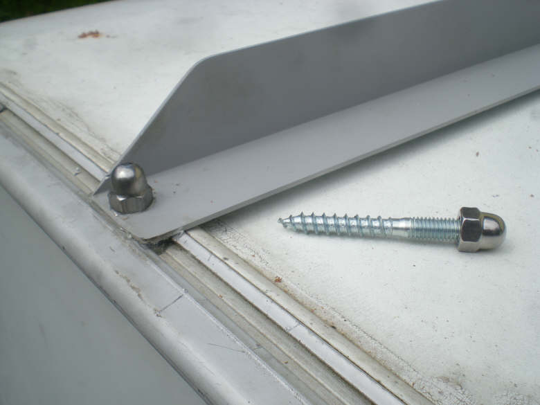

Oba panele poprzecznie względem dachu zamontowałem na konstrukcji z kątownika aluminiowego 4x4cm .
Jako że jestem przed gruntownym malowaniem poszycia i zewnętrznym liftingu priorytetem montażu była możliwość łatwego demontażu całości na czas malowania dachu.
Dlatego konstrukcja z panelami spoczywa 1cm nad dachem zakotwiona w 4 punktach na listwach krawędziowych poszycia.
Do zakotwienia konstrukcji w konstrukcji ściany użyłem śrub nierdzewnych 50x8mm z nakrętką kołpakową.
kotwy oczywiście uszczelnione totalfixem.

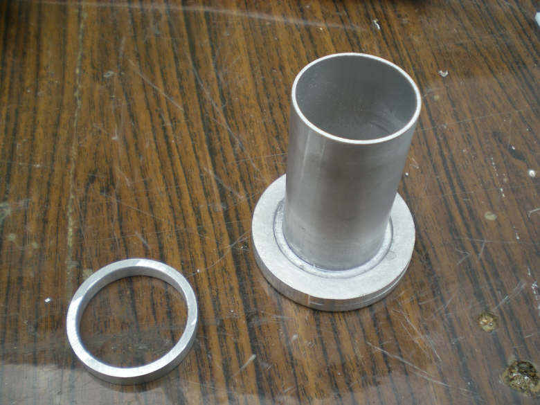

Sama przelotka ma średnicę 35mm i wykonana jest z cieńkościennej rury aluminiowej uzbrojonej w kołnierz pod sufitem oraz dociskowy z góry.. Duży zapas jak na jeden przewód o średnicy 16mm . ale mam zamiar w tym miejscu w późniejszym czasie przełożyć przewód antenowy i kto wie co jeszcze ;)
post-8248-0-63639400-1345060393_thumb.jpg post-8248-0-59184200-1345060592_thumb.jpg post-8248-0-95993500-1345060488_thumb.jpg
Przestrzeń w okół przelotki po między płytą sufitu a blachą poszycia dachu wypełniłem klockami 3cm by zaciśnięta przelotka nie spowodowała przyduszenia poszycia i stworzenia niecki w okół przelotu.

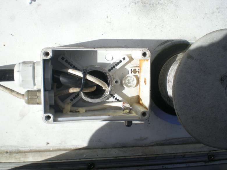

Przelotka osadzona w dachu na totalfix . Od spodu wychodzi mi w pawlaczyku koło drzwi wejściowych ,kilkanaście cm od regulatora ładowania natomiast na zewnątrz wychodzi w puszce hermetycznej.
post-8248-0-50666300-1345060877_thumb.jpg post-8248-0-34749700-1345060941_thumb.jpg post-8248-0-98438300-1345061099_thumb.jpg
a tak wygląda pucha przy panelach

Świetna robota :brawo: niezły patent z tą puszką hermetyczną i rurką :ok: Jak mocowałeś puszkę - tylko na uszczelniaczu czy przykręcałeś dodatkowo ?
Puszki jakie zastosowałem pochodzą z odzysku z demontażu jakichś reklam. Mimo ich przebytego już wieku na głowę jakością biją większość dostępnych dziś w sklepach. Mam je sprawdzone . Warunki atmosferyczne im nie straszne, tworzywo od uv nie kruszeje .
To sama w sobie standardowa pucha . Otwór w dnie puchy przewierciłem tak jak w dachu wiertłem piórowym 35mm . Pod puchą oczyściłem powierzchnie dachu i całość wkleiłem na totalfix. Aluminiowy pierścień na rurze przelotki dociska puchę do dachu i to wszystko.
