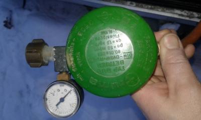

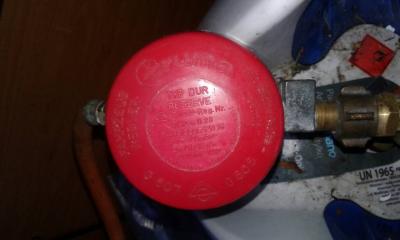

Te reduktory mają coś takiego jak zawór zwrotny. Przynajmniej tak wnioskuję, po tym że podłączone są do trójnika, a jeden z nich jest nie podłączony.
Jakie reduktory zastosować?
A może zrezygnować z dwóch, na rzecz jednego.
Czy jest jakieś inne rozwiązanie.

To prawda, reduktory są do wymiany, ale z kolei teraz brakuje mi fotek całego przyłącza gazu, jakie masz w bakiście.
Piszesz coś o jakimś trójniku, o tym że "coś" podłączone, a "coś" innego nie podłączone - chciałbym to zobaczyć, zanim odpowiem.
Zastanawiam się np., czy w Twojej przyczepie nie jest tak, że część odbiorników gazu masz zasilanych ciśnieniem 50mbar, a część 30 mbar. Może to być rozwiązanie producenta, ale i jakaś wcześniejsza przeróbka poprzedniego właściciela, stąd potrzeba kolejnych zdjęć. Gdybyś o tym pomyślał, gdy pisałeś swój post z pytaniem, to już byś miał odpowiedź ;)

Dwa reduktoty są połączone z instalacją przyczepy za pomocą trójnika. Instalacja gazowa raczej nie nosi śladów ingerencji.
Jak kupiłem przyczepę to była podłączona jedna butla po czerwony reduktor. Zielony leżał nie podłączony do butli, ale podłączony do trójnika.

Teraz wszystko jasne.
Jeśli wierzyć naklejce, to w przyczepie masz instalację i sprzęty do pracy przy ciśnieniu 50mbar. Trójnik został najprawdopodobniej dodany przez poprzedniego właściciela, aby mieć przyłączone do gazu jednocześnie dwie butle, stąd zastosowane reduktory z zaworkiem odcinającym. Oczywiście, teraz możesz odkręcić trójnik i w jego miejsce przykręcić wężyk zakończony jednym reduktorem karawaningowym 50 mbar. Jeśli w przyczepie masz tylko piec, kuchenkę i lodówkę, to wystarczy reduktor z przepustowością 0,8 kg/h.
Spokojnie możesz kupić z większym 1,5 kg/h, ponieważ w cenie praktycznie nie ma różnicy, a może się przydać, gdybyś w przyszłości coś gazowego chciał jeszcze dołożyć.
Poniżej masz przykładowe oferty odpowiednich reduktorów. Możesz wybrać: z manometrem i bez, jaki będziesz wolał.

Niestety, na popularnym All... nie znalazłem reduktora 50 mbar z manometrem. który byłby przeznaczony dla karawaningu, stąd przykładowa oferta sklepu. Możesz przeszukać samemu, ale pamiętaj, że ma to być reduktor dla karawaningu:
